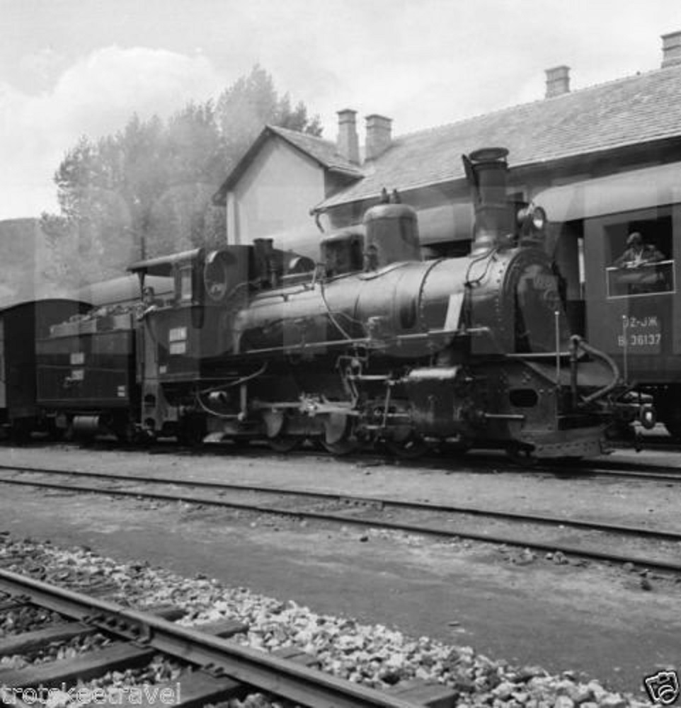

Ovde ću postaviti jednu sliku serije 73 . Jednu ću na temi Lašva-Jajce a jednu na Bos.Brod-Sarajevo, jer su panoramskog tipa.
Lokomotiva JŽ 73-021 snimljena 1966.g u Lašvi :
$_12 73-021 66 lasva.JPG (180.78 KiB) Pogledano 7463 puta
Она је возила последњи воз из Дервенте до Добоја и Теслића.Недеља поподне 31.Март 1967.Машиновођа Илија Брнадић из Зборишта,ложач Кнежевић Михајло из Сочанице.После предата у Приједор на службу.
