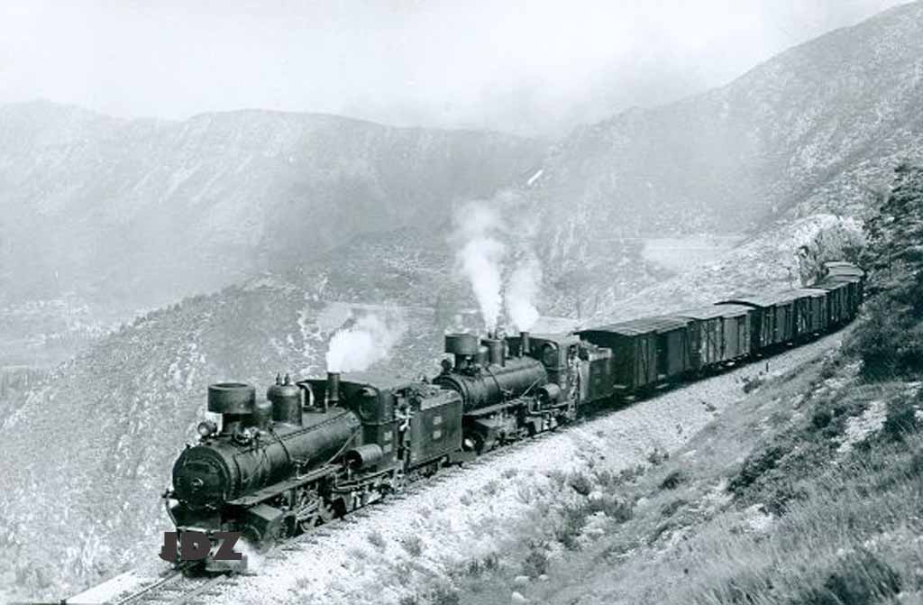

Između Huma i Uskoplja sam spominjao kratki uspon sa krivinom. Bilo je to kod Zaplanika. Nekad je bilo tu i stajalište ali je ukinuto radi problema sa pokretanjem. Jedna priča. Ljeti je vozi brzi vlak sezonac iz Sarajeva. Kako koju godinu nekad je išao do Dubrovnika a nekad do Zelenike. Vlak su vukli Mostarci. Ukoliko je bio direktni za Zeleniku u Uskoplju je bila lokomotiva iz Dubrovnika. Ona je preuzimala vagone sa kraja vlaka koje je spuštala u Dubrovnik. Mostarci bi sa ostatkom garniture produžili do Zelenike. I tako krenemo jedanput sa Huma i u Zaplaniku lokomotiva serije 85 počne proklizavat. Ne ide. Dimi se i frca ali ne ide pa ne ide. Lagano se spušta prema Humu. Uzima zalet i opet proklizavanje u Zaplaniku. Ponovno se vraća prema Humu. Sa Uskoplja se spušta lokomotiva iz Dubrovnika. 2 lokomotive sada vuku vlak. Zaplanik prolaze k'o metak.

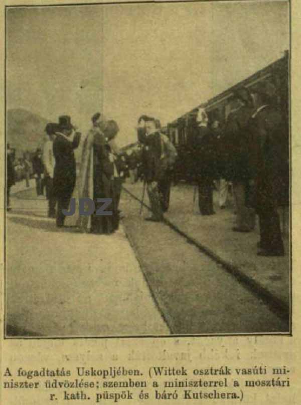

Sa svećanog otvaranja pruge Čapljina -> Dubrovnik 1901. godine u stanici Uskoplje.
Ovu fotografiju je već postavio g. Pecelj. Ova je boljeg kvaliteta.

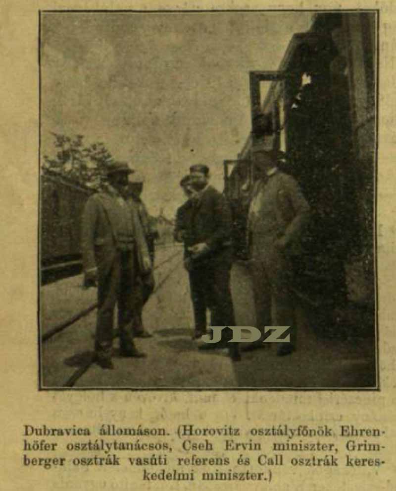

Sa svećanog otvaranja pruge Čapljina -> Dubrovnik 1901. godine u stanici Dubravica.

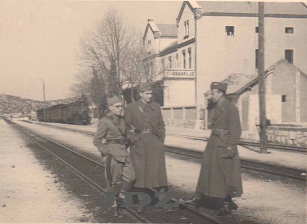

Italijanski vojnici u stanici u Uskoplju 1942. godine.

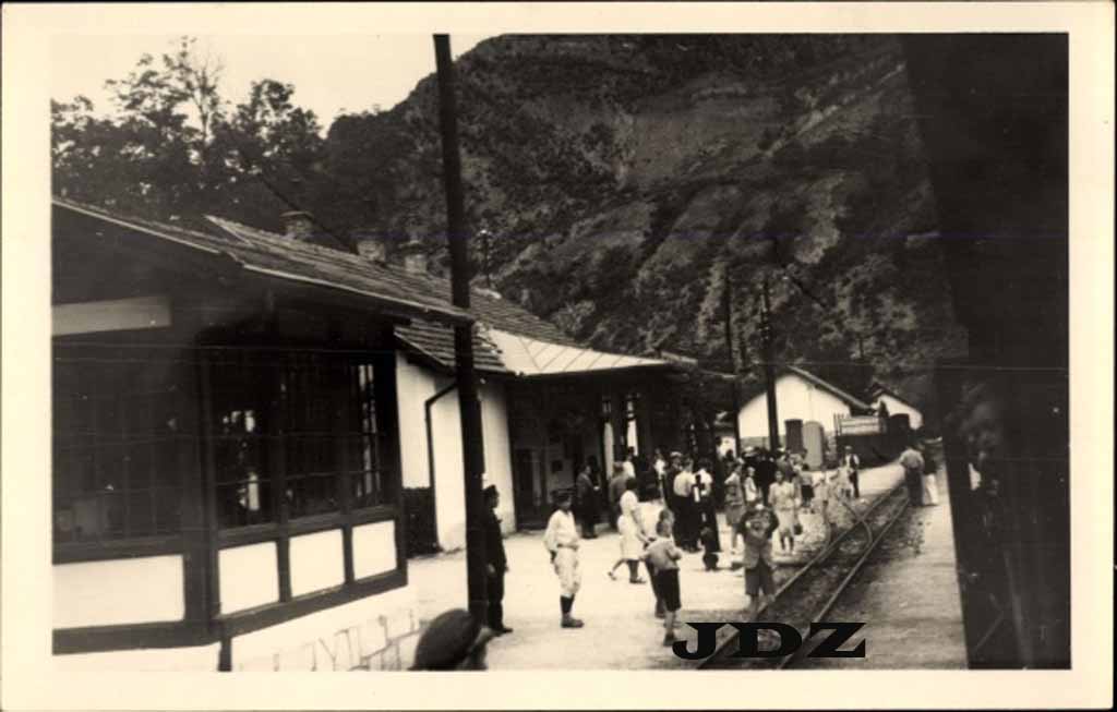

Železnička stanica u Dubrovniku. Snimljeno iz voza sa drugog koloseka.
