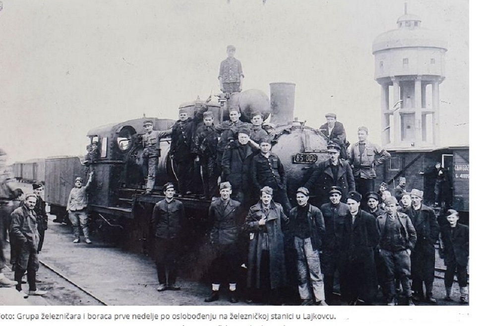

Pretpostavljam da je na pvpj slici ispred jedna od generacija škole za strojovođe ili kako bi vi kazali i moji u Hercegovini mašinovođe!
Re: Lajkovački železnički čvor
Hvala g.Mali paja !!! Izgleda da sam dobro pretpostavio :)

Grupa železničara -mašinovođa i boraca ispred lokomotive JDŽ 85-006, neposredno po oslobođenju železničke staniceLAJKOVAC :

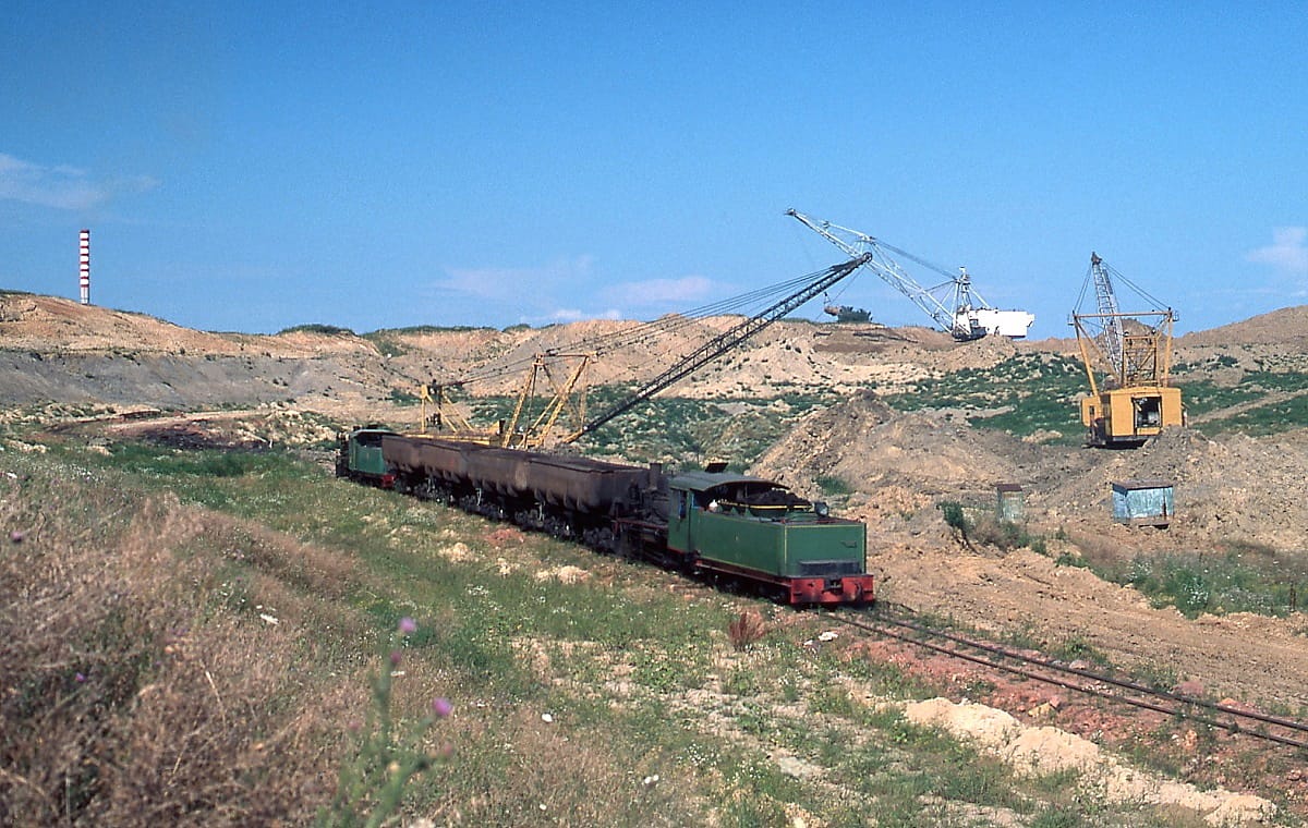

Druga slika po redu gdje se vidi UNRRA broj 12 a ispod slike piše Lajkovačka 12 je nastala u Zavidovićima a ne u Lajkovcu. Kako sam već napisao da su UNRRA-e lokomotive povučene u Sarajevo onda nisu mogle završiti u Kostolcu.

Ova lokomotiva UNRRA 12 koja je na slici i poszavljena u Kostolcu kao muzejska je bila za kolosek 1000 mm !
UNRRA lokomotive. Kostolac 2005.gpdine.

U rudniku Kostolac širina kolosijeka je bila 900mm a ne 1000. Radi toga ova slika sa zelenom lokomotivom UNRRA nije iz Lajkovca. I ove UNRRA lokomotive su stigle iz SAD-a. Mnogi ne znaju da je i tvornica ĐĐ iz Slavonskog Broda po licenci za rudnik Kostolac napravila čini mi se još 5 lokomotiva. Imam negdje i sliku utovarene lokomotive na vagonu u kolodvoru S.Brod prije otpreme. IzĐĐ su sve lokomotive kasirane dok su ove američke ostale. U tekstu se navodi da je strojovođa Dušan Dule Lukić bio na zamjeni u Srnetici i vozio lokomotivu radijalku serije 145. Isto je netočno. Lokomotive serije 145 su bile normalnotračne lokomotive. Te lokomotive su 1945. godine dobile seriju 07-podseriju 100. 1947. je to promjenjeno pa su lokomotive dobile svoju novu seriju 145. Ukupno je bilo 5 tih lokomotiva. Sve su napravljene u Austriji ili boje rečeno u tadašnjoj AU monarhiji. 2 lokomotive su napravljene 1912., 2 1913. i 1 1920. godine.
