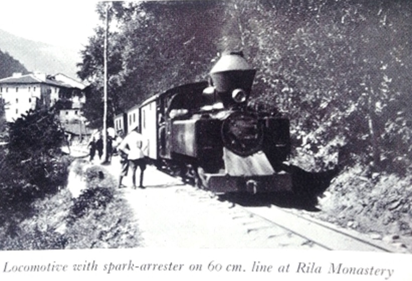

Ovo bi trebalo biti pruga 600 mm u blizini Bitolja ili u samom gradu.
Na lokomotivi je malo čudan prednji deo kao i dimnjak ?

Ovaj snimak nema veze ni sa prugom Prilep - Bitolj,ni sa Bitoljem,a ni sa Makedonijom!
U pitanju je bugarska pruga 0,60 m od stanice Rila do Rilskog manastira.Prikazana lokomotiva je jedna od 5 komada,američke
proizvodnje BALDWIN koje su bile je u vlasništvu fabrike za reradu drveta iz mesta Barakovo pored Rilsog manastira.Zato su imale
i dimnjake sa iskrohvatačima (kao kod ser.83) da se nebi prouzrokovali požari.Tek 1942. BDŽ su preuzele eksploataciju na navedenoj pruzi,zajedno sa tim lokomotivama,kojih je preostalo 4 komada.

Hvala g.Tanka vatra na ispravci i detaljnom objašnjenju. I meni je sve bilo sumnjivo :D
Mene je povuklo ime Monastery, misleći da je Bitolj a on se ustvari zvao nekad Monastir !!!
