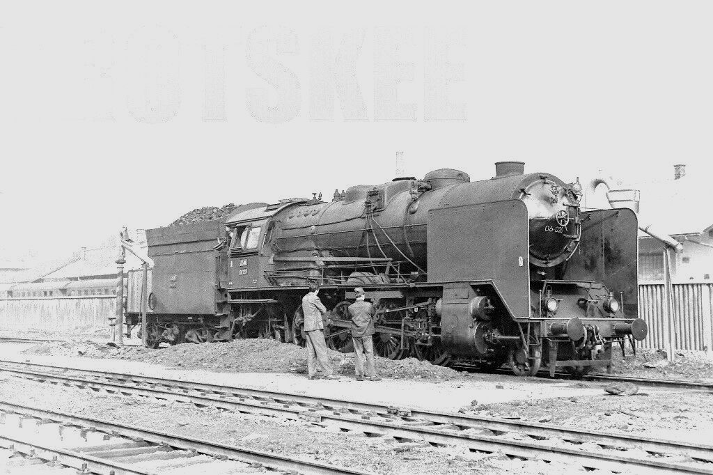

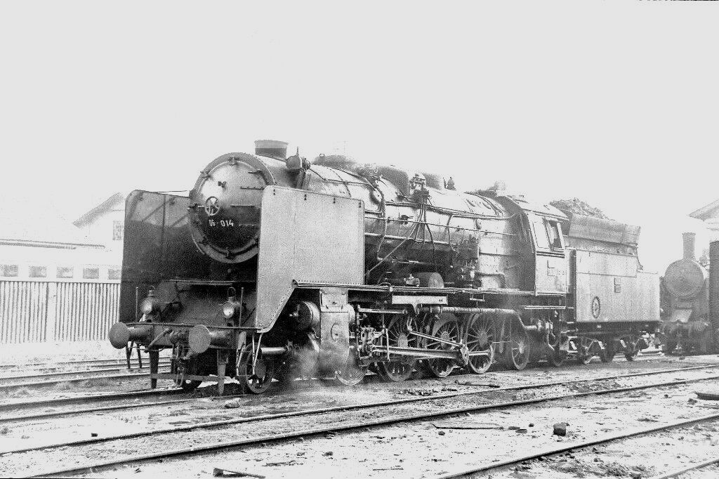

Lokomotive JŽ 06-002 i JŽ 06-014 snimljene 1972.godine na nepoznatim lokacijama :
- s-l1600 06 002 1972.jpg (155.08 KiB) Pogledano 3669 puta
- s-l1600 06 014 1972.jpg (152.48 KiB) Pogledano 3669 puta
Re: Lokomotive serije JŽ 06
Na drugoj slici se vidi i čelo lokomotive serije 53.

o lokomotivama u Sloveniji znamo skoro sve
Naglasak je na "skoro"
Ali svejedno mogu sa 100% tvrditi, da je lokomotive JŽ 06-002 i JŽ 06-014 dužila ložionica Maribor.
Godine 1960 bilo je u Sloveniji aktivnih 28 lokomotiva serije JŽ 06.
1969, 1972: 21 lokomotiva (1 u Ljubljani, 20 u Mariboru)
1973: 12 lokomotiva
1975. godine još samo JŽ 06-016 i JŽ 06-018.

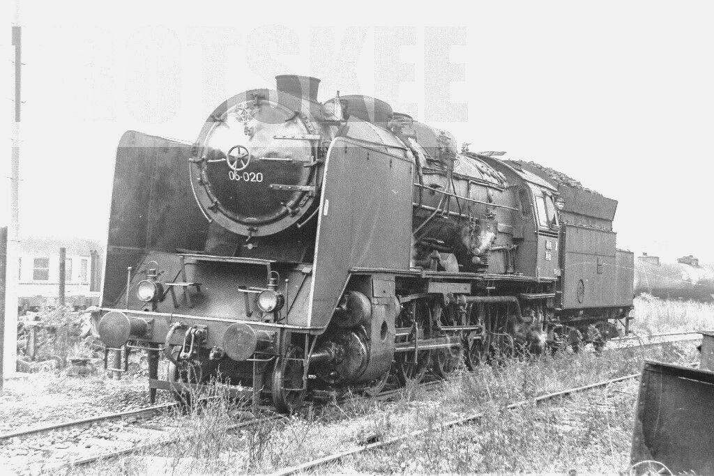

Još jedna lokomotiva serije 06. U pitanju je JŽ 06-020 snimljena 1972.godine.
Verovatno je i ovu lokomotivu dužila čožionica Maribor .
Izvor : Ebay
Izvor : Ebay

Lokomotivu JŽ 06-020 dužila je 1960. Godine ložiona Ljubljana.
Tačnih podataka nema na razpolaganju za vrijeme od 1960 do kraja parne vuće, ali se zna, da su neke lokomotive prema kraju parne vuće prešle iz ložione Ljubljana u ložionu Maribor.
Pošto treba puno rada, da bi se tačno ustanovilo za svaku lokomotivu, ostaće to za sada enigma.
Stanje godine 1960:
Lista serije JŽ 06 kod Pospichala je potpuno tačna, jedino što nema, ko duži koju lokomotivu:
https://www.pospichal.net/lokstatistik/20006-jdz06.htm
JŽ 06-010 ostala je kod MAV, a lokomotiva JŽ 06-022 bila je neaktivna od rata dalj u Ljubljani kao donator dijelova.
Ko je šta dužio 1960. godine ?
Jedan od glavnih razloga zašto je Maribor imao najviše lokomotiva serije 06 je i taj da je elektrifikacija dosta rano stigla do Ljubljane i već je pomalo višak parnjača. Serija 06 je putnička brdska lokomotiva. Bila je dosta jaka i pokazala se kao dobra i za vuču teretnih vlakova jer za razliku od drugih ŽTP-a Ljubljana je imala malo teretnih lokomotiva serije 33. Možda znaš što i kako je završila lokomotiva u Mađarskoj i njezin kraj?
mali.paja, pozdravljen,
Elektrifikacija dosta rano stigla do Ljubljane (1962.godine) ali dobava lokomotiva se je zavukla, tako da još u 4.1974 računali, da če doći 20 dizelskih lokomotiva u 1975/1976 a 39 električkih lokomotiva tek u razdoblju 1976/1977. I do tada je bilo potrebno izdržati i sa parnom vućom.
Enigma više ne postoji o prelaženju lokomotiva iz ložione Ljubljana u Maribor.
Već u 6.1972 bilo je od svega zajedno 21 lokomotiva serije JŽ 06 samo još jedna u Ljubljani, 20 jih je već bilo u Mariboru.
Ali je brzo išlo po njima.
2.6.1973: 18
31.12.1973: 10
25.5.1974: 5
Sada sve znamo i o JŽ 06-020:31.10.1973 izrađen je predlog, da se odmah izvrši kasacija, da se razreže. Glavni razlog: loš kotao (bakrena peč).
Dakle, fotografija je bila sigurno urađena u 1972. godini u Mariboru. 100%

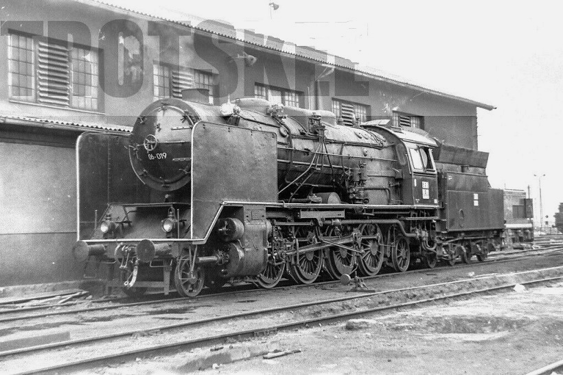

Lokomotive JŽ 06-019 i JŽ 06-020 snimljene 1970.godine na nepoznatim lokacijama :
- s-l1600 06 019 1970.jpg (202.94 KiB) Pogledano 3550 puta
- s-l1600 06 020 1970.jpg (160.52 KiB) Pogledano 3550 puta
