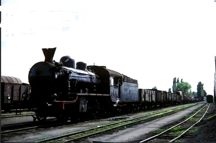

LOkomotive JŽ 22-174 snimljene u BIJELJINI 1970.godine.
Radi se o teretnim vozovima.

Re: Pruga Šid - Bijeljina
kao prvo veliko postovanje za ove dve fotografije.kao drugo da izanaliziramo fotogtafije.druga fotografija lokomotiva serije 20-174 ulazi u stanicu bijeljina sa mesovitim vozom,iza lokomotive teretni vagoni a na zacelju putnicki vagoni,u tom vremenskom periodu postojao je jedan par mesovitih vozova sid -bijeljina i obratno,inace na toj fotogtafiji se vidi i deo koloseka sirine 0,76m[prvi kolosek]stanice bijeljina.prva fotografija po zavrsenim manevarskim radnjama u stanici bijeljina lokomotiva serije 20-174 na celu mesovitog voza,na kraju opet putnicki vagoni spremna za otpremu za sid.iza putnickih vagona nazire se stanicna zgrada stanice bijeljina ,kao prvi i drugi kolosek sirine 0,76m i nazire se treci kolosek iza bandera koji je nadvisen u odnosu na prvi i drugi kolosek zbog pretovara sa koloseka 1435m.koji se nalazi iza treceg koloseka 0,76m.

colicdusan325 napisao: 26 Jul 2024, 16:57 kao prvo veliko postovanje za ove dve fotografije.kao drugo da izanaliziramo fotogtafije.druga fotografija lokomotiva serije 20-174 ulazi u stanicu bijeljina sa mesovitim vozom,iza lokomotive teretni vagoni a na zacelju putnicki vagoni,u tom vremenskom periodu postojao je jedan par mesovitih vozova sid -bijeljina i obratno,inace na toj fotogtafiji se vidi i deo koloseka sirine 0,76m[prvi kolosek]stanice bijeljina.prva fotografija po zavrsenim manevarskim radnjama u stanici bijeljina lokomotiva serije 20-174 na celu mesovitog voza,na kraju opet putnicki vagoni spremna za otpremu za sid.iza putnickih vagona nazire se stanicna zgrada stanice bijeljina ,kao prvi i drugi kolosek sirine 0,76m i nazire se treci kolosek iza bandera koji je nadvisen u odnosu na prvi i drugi kolosek zbog pretovara sa koloseka 1435m.koji se nalazi iza treceg koloseka 0,76m.

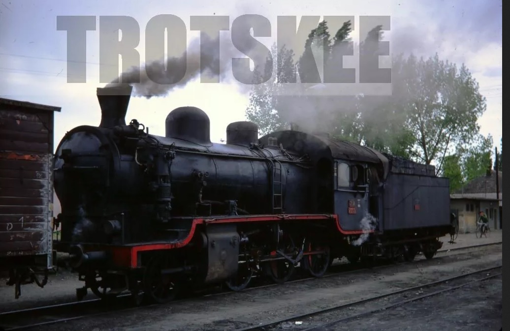

Još jedna fotografija iz železničke stanice BIJELJINA.
Lokomotiva na slici jeJŽ 20-100 a snimak je iz 1970.godine
