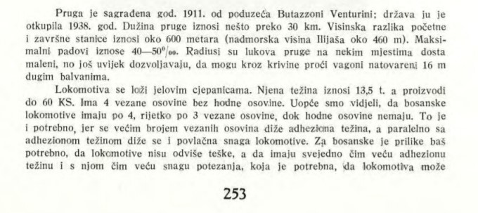

Re: Šumska pruga Ilijaš - Okruglica
izgleda baš tako: istinu ćemo saznati samo zbog toga. što su išli apsolventi na stručnu ekskurziju u BiH još prije drugog svetskog rata (julija 1940), a zapis o tome napisali u broju 6 Šumarskog lista za 1941. godinu, dakle već za vrijeme rata.
R. Cividini i K. Mirth (Zagreb): APSOLVENTSKA EKSKURZIJA STUDENATA ŠUMARSTVA POLJOPRIVREDNO-ŠUMARSKOG FAKULTETA
U ZAGREBU MJESECA SRPNJA 1940. GODINE.
i poslednji dio, koji nas interesuje:
Misteriju o postavljanju pruge i pilane rešili su studenti šumarskog fakulteta iz Zagreba.
Zahvaljujem se jima Slika Slika
Ko bi sada htio, da piše, da je bila izgrađena pruga Ilijaš-Okruglica u godinama 1884-1885, trebao bi pored staviti neki dokumenat o tome.
sada je sve posve jasno, kada je bila izgrađena pruga Ilijaš-Okruglica.
