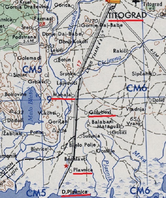

Karta trase peuge Titograd-D.Plavnica :
Re: Pruga uskog koloseka Podgorica - Plavnica

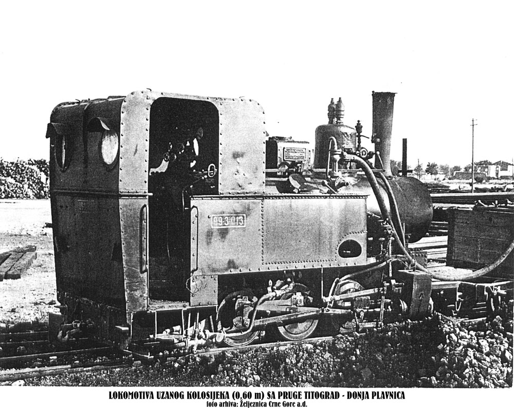

Ako sam dobro na ovoj pruzi su bile četri lokomotive, sve četri zaplenjene od Austro-Ugarske tokom I svjetskog rata. Jedna od njih je bila i ova:
1917 godište, model Breitfeld-Daněk, oznake JDŽ 99.3-013, prvobitno služila u Austro-Ugarskoj
Koje su bile ostale tri nije mi poznato, ali mislim da su takođe imale oznake 99.3. Poslije drugog svjetskog rata angažovana je i jedna Đuro Đaković lokomotiva, nije mi poznata oznaka.
Prvo pomenuta lokomotiva 993-013. Fotografija je sa izložbe pod rednim brojem 012
- 993-013 Izlozba012.jpg (218.64 KiB) Pogledano 7956 puta

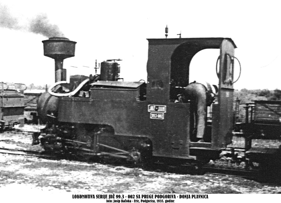

Pored ove lokomotive iz ove serije radila je i lokomotiva 993-002. Fotografija je sa izložbe
- 993.002.jpg (119.8 KiB) Pogledano 7955 puta

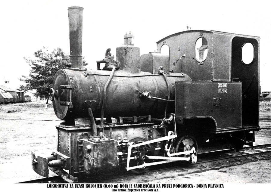

Pored ove serije na ovoj pruzi je radila i parna lokomotiva serije 992-014. Fotografija je sa izložbe pod rednim brojem 038.
Za četvrtu lokomotivu nemam podatke, a ako nekog interesuje mogu da pokušam da pronađem.
- 992.014 Izlozba 038.jpg (152.01 KiB) Pogledano 7955 puta

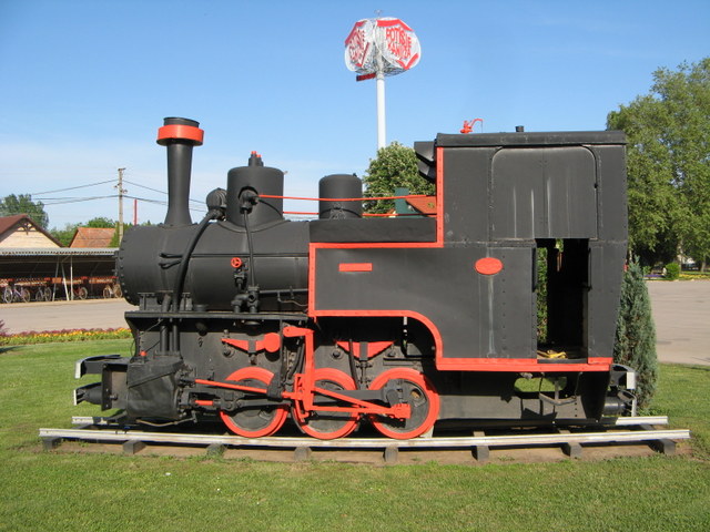

Muzejska postavka lokomotive, izrađene u „Đuro Đaković“, u „Potisju“-Kanjiža :
Najverovatnije da je 4-ta CG lokomotiva serija 99.3. Rađena možda po licenci ?
