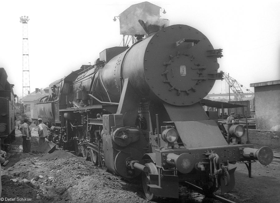

Lokomotiva JŽ 33-318 u stanici Beograd-snimak D.Schikorra :

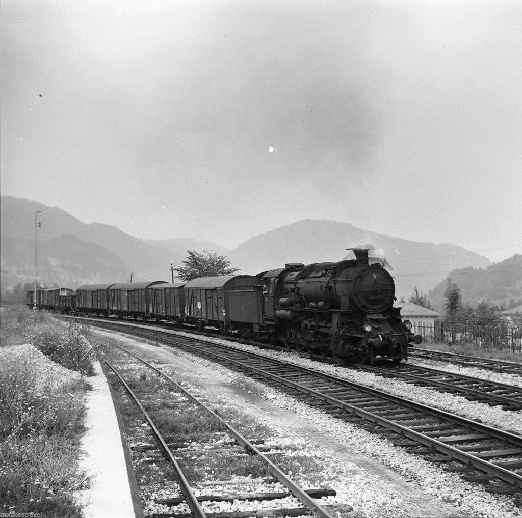

Jedna pomalo umetnička fotografija lokomotive ove serije :

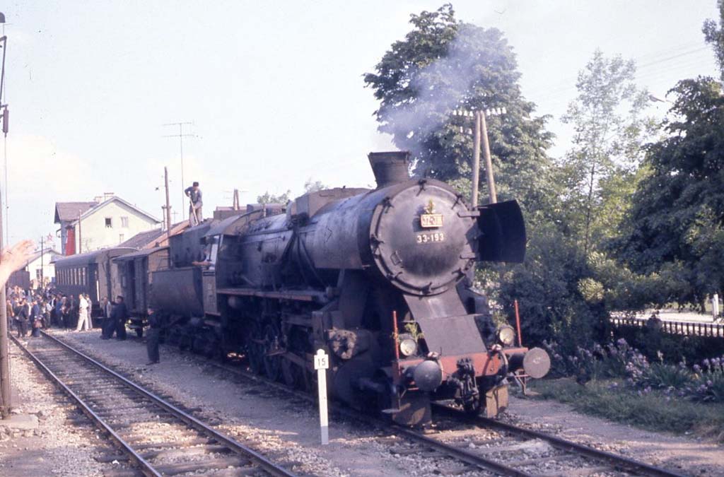

Lokomotiva 33-193 na nepoznatoj lokaciji.
- 33-193.jpg (112.34 KiB) Pogledano 4961 put

Mozda Prijedor,izlazna strana ka stanici Bosanski Novi.?

Prijedor.
