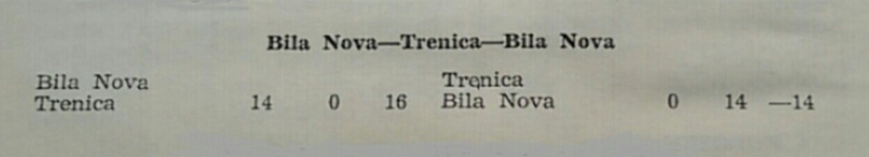

Ovo su podaci iz sredine 1967. o usponima i mjerodavnim otporima, na pruzi Nova Bila - Trenica
2019-05-06 17.01.23.jpg (118.15 KiB) Pogledano 4482 puta
