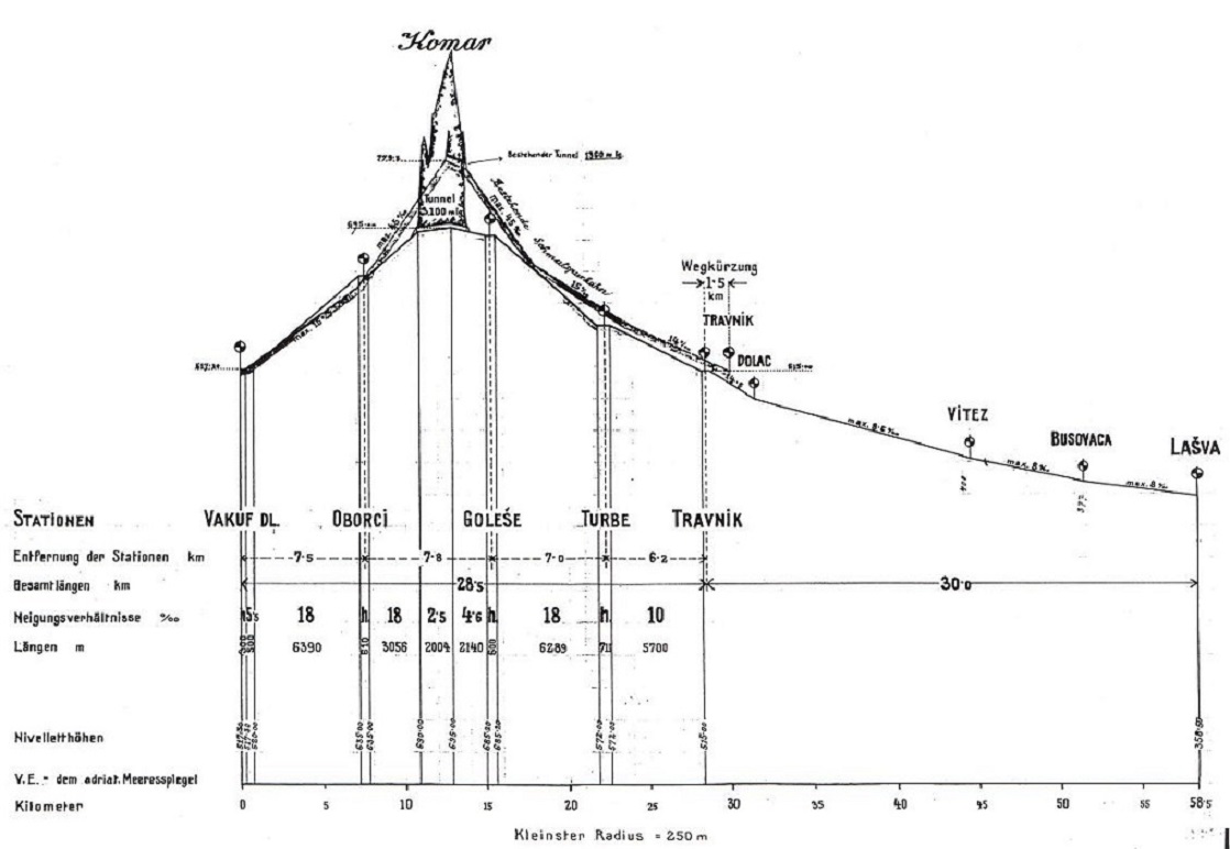

Skica 1
Prema ovoj skici, Abtova šina počinje nakon Turbe, a prije Goleš. Ova skica je važna zato jer se vidi da je max n.v. dionice Travnik - Donji Vakuf, bila 779.2 m.n.v. i to unutar tunela Komar (duljine 1360 m).
Na skici je prikazan ideja prokopavanja tunela duljine 3100 m, na 695 m.n.v. (što nikad nije realizirano).
Skica 2
Ovdje su prikazani nagibi, ali ne znam "dešifrirati" da li su napisani podaci o duljini Abtove dionice.
Shema 3
Iz ove sheme, proizlazi da od stanice Goleš do stanice Oborci ima 10.8 km, što odstupa od podataka iz skice 1.

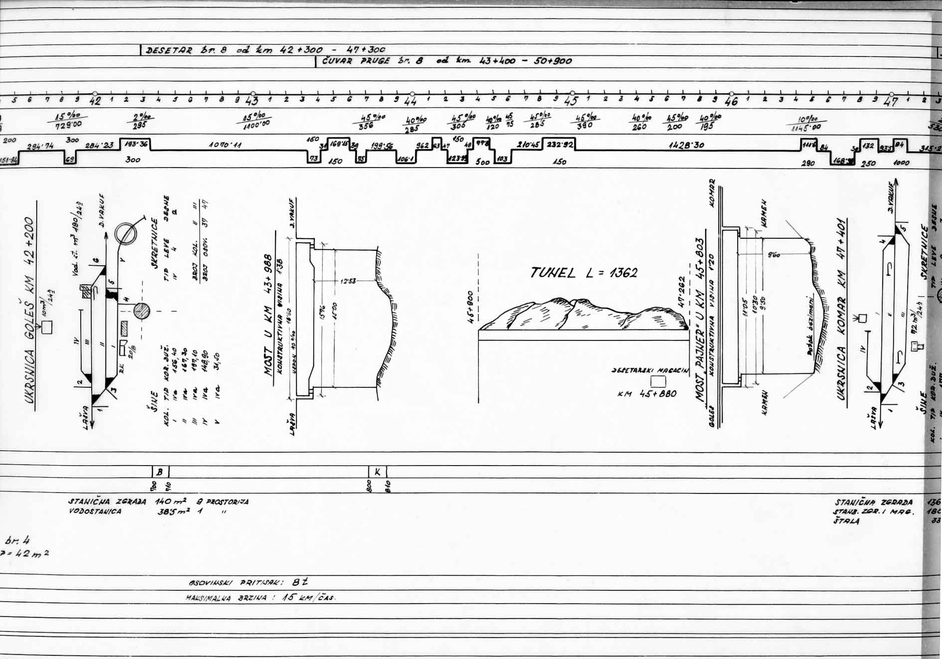

Komar uspon -11-1.jpg (117.73 KiB) Pogledano 3723 puta
