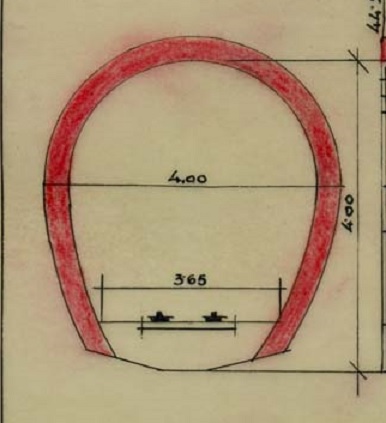

Ja ću pokušati nešto za uzani kolosek a mislim da je slično i za normalni kolosek.
Ovo su dimenzije tunela kod uzanog koloseka :
Što se tiče vagona i lokomotiva, najširi je obično tender (Za 85-xxx on iznosi oko 2410 mm).
Znači : 3650 - 2410 = 1240 mm / 2 = 620 mm.
Ako računamo moguću krivinu u tunelu i eventualno otvorena vrata, kao i vetar mislim da je ovih 60 cm nebezbedno da se čovek priljubi uz zid tunela.
Logika mi nalaže da je možda najbolje leći uz zid tunela.
Verovatno to neko bolje zna od mene.
